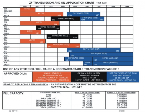

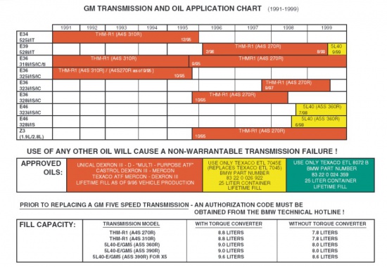

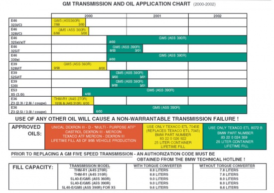

Для определения масла и объема выберите таблицу по производителю, в строке нужный кузов, а в столбике год.
Получаем цветную ячейку с моделью трансмиссии.
Внизу таблицы по цветам расписано какое масло рекомендовано и оригинальный номер.

to Messir: А можно как-нибудь получить картинки в более высоком качестве ? Нифигушеньки не видно !!!!
20.10.11 -
to vlad_m: Делайте ctrl + скролом мышки вверх (Приближение). Можно увидеть.

to mATr1xX: А у меня колесико не работает
а просто по CTRL+ Numpad "+" - увеличивает, но разрешения-то не добавляет !!! Какая разница - что маленькие пятна смотреть вместо цифр, что большие кляксы ?

to vlad_m: Не знаю как вы но при увеличение, видно показатели и цифры =)

vlad_m: to Messir: А можно как-нибудь получить картинки в более высоком качестве ? Нифигушеньки не видно !!!! #
Можно конечно!

to Messir: Вот СПАСИБО, блин! Уважил!
