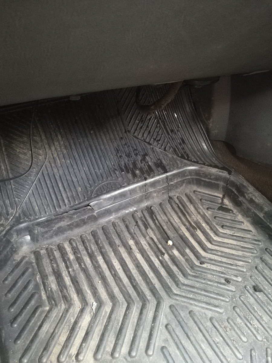

Такая проблема, с утра после дождя под переднем пассажирском седеньи лужа, фото прикрепил, откуда натекло не могу понять так как лужа ровня и не видно мест натёков. есть люк, машина Daewoo leganza 1999 года, АКПП. Ваши варианты? и их устранение?

у вас слив забит, вот и льется в салон. Совет: Возьмите проволоку и поковыряйте в резиновом сливе конденсата. Находится со стороны пассажира над рулевой рейкой. Изогнут буквой "Г".

Почисти слив, если со сливом все нормально, вытаскивай сразу после дождя, не включая отопитель, фильтр салона, и посмотри сухой или мокрый он.

Залез посмотреть, "г" образный резиновый патрубок был сухим с сухой пылью изнутри. снял патрубок, засунул туда проволку жесткую сантиметров около 30 зашло, надеюсь я там не мог нечего повредить? прочистил, вот только вопрос: на ковреке достаточно много воды, и лужа появилась только вовремя дождя когда машина стояла на месте, неужели конденсата может быть столько много? учитывая что двигатель не работал?

А причем тут сливные трубки к мокрому полу? ты думаешь что на коврик под пассожирским переднем седении (показано на фото) натекло и люка? дело в то что я сегодня проверил, сливы били забиты, но я смог прочистить их проволокой, заливая вожу из бутылки в сливное отверстие то тона успешно выливалась в области начала породе от передней арки. вроде трубки были не резиновые. все таки интересно больше лужа на полу.
заметил что вода есть и в багажнике. по поводу неисправности дринажной системы люка, как её прочистить чем и как можно это делать и где находяться выходы для воды? может у кого схема есть?
