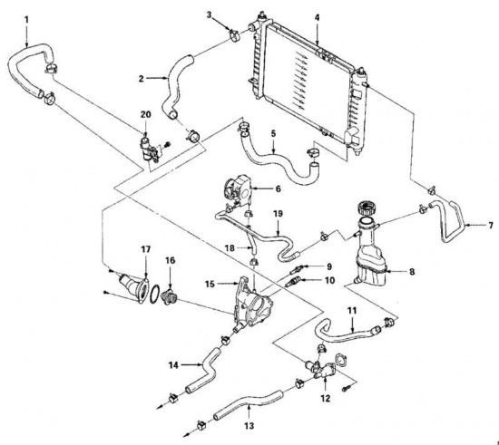

Расширительный бачок, шланги и компоненты системы охлаждения: 1 — шланг возврата охлаждающей жидкости в радиатор; 2 — верхний шланг радиатора; 3 — хомут; 4 — радиатор в сборе; 5 — нижний шланг радиатора; 6 — дроссельный узел; 7 — шланг расширительного бачка; 8 — расширительный бачок; 9 — датчик температуры системы охлаждения; 10 — датчик температуры охлаждающей жидкости; 11 — шланг возврата в расширительный бачок; 12 — переходник; 13 — шланг к отопителю; 14 — шланг от отопителя; 15 — корпус термостата/ распределителя зажигания; 16 — термостат; 17 — кожух термостата; 18 — шланг к дроссельному узлу; 19 — шланг от дроссельного узла; 20 — кронштейн шланга
