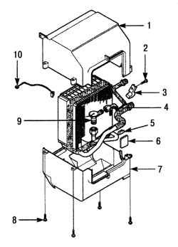

Радиатор испарителя: 1 — верхняя часть кожуха испарителя; 2 — винт; 3 — зажим; 4 — патрубок линии высокого давления; 5 — уплотнитель пластины; 6 — пластина; 7 — нижняя часть кожуха испарителя; 8 — винты; 9 — патрубок; 10 — терморезистор
  • Снимаем испаритель.
  • Выворачиваем винт 2.
  • Снимаем зажим 3.
  • Выворачиваем винты 8.
  • Снимаем верхнюю часть кожуха испарителя 1.
  • Снимаем нижнюю часть кожуха испарителя 7.
  • Сниаем терморезистор 10.
  • Отворачиваем патрубок 4.
  • Снимаем пастину 6.
  • Снимаем уплотнитель пластины 5.
Установка в обратной последовательности.
