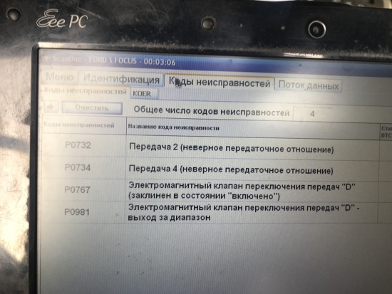

Коробка автомат не переключается на 2-ой передачи и на 4 -ой идёт перегазовка. Пробег 143 тыс. Масло в коробке не разу не менялось. На дисплее выдаёт неисправность коробки передач потом ошибка двигательной системы..
 Горел чек,  после диагности ошибки все исправили, чек больше не горит . Но переключается также. Посоветовали масло поменять. Боюсь что это не поможет. Может сразу лучше коробку поменять. Прилагаю фото с диагностики объясните попятным языком, я девушка. Что надо сделать? Помогите разобраться.

Лена57: Посоветовали масло поменять. Боюсь что это не поможет.
Иногда смена жидкости, при таких проблемах, как раз помогает.
Если денег навалом, можно и поменять, но этот "диагноз" на это не указывает.

Лена57: или лучше найти денег и сразу коробку поменять #
А вы уверены, что контрактная коробка окажется лучше вашей?? И ещё, переборка гидроблока, а именно на это "намекают" ошибки, будет стоить на порядок ниже.

Лена57: Вот и хочу знать что нужно делать #
Попросить профи (более опытного товарища) реально на ходу продиагностировать тех. состояние коробки.
Отремонтировать гидроблок, (если дело только в нём) затем заменить жидкость и возрадоваться результату.
Это моё "удалённое" мнение, а решать конкретно на месте, что делать, всё равно придётся автовладельцу, то есть Вам.

to Лена57: У вас однозначно коробка просится на ремонт. При этих данных и пробеге - гидроблок в ремонт. Задняя крышка акпп - под замену. Фрикционные ряды, тормозная лента и прокладки - под замену.
Мы ремонтируем фокусовские коробки за 42000-45000 руб. Это цена за ПОЛНОСТЬЮ отремонтированную АКПП с учетом ВСЕХ запчастей. От коробки остается только корпус и главная пара дифференциала. Все остальные запчасти новые.
Гарантия 1 год.
Ориентируйтесь на эту цену - когда будете искать возможность ремонта вашей АКПП.

Лена57: авария удар пришёлся на правую сторону дверь правая и крыло и что то было с колесом правым Пробег 143 тыс. Масло в коробке не разу не менялось.
Противоположная сторона. На коробку такое дтп вряд ли могло оказать влияние, (по крайней мере, в вашем случае) хотя возможны варианты, типа "стряхнуло" отложения со стенок и забило канал, ну и т.д.
Но это больше из области лженаучной фантастики.

to Лена57: Те ошибки, которые показаны на экране - не связаны с ударом. Там конкретно сказано - сдох клапан в АКПП. Ну и наверняка присутствует ряд проблем, связанных с подохшим клапаном. Как правило это износ тормозной ленты и фрикционов пакета "OVER DRIVE".
