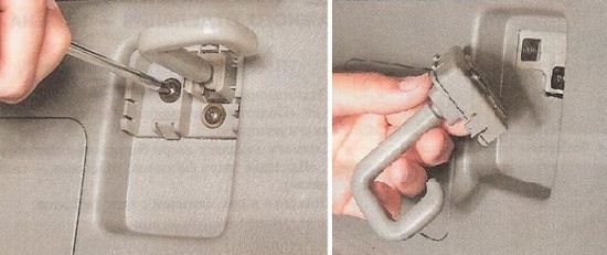

Крестовой отверткой выворачиваем два винта крепления крючка и снимаем его.

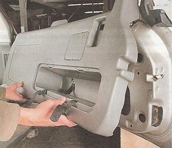

Сама обшивка очень крепко сидит на клипсах. Аккуратно, но сильно тянем ее за нижнюю часть  и отрываем от панели.
Приподнимаем ее вверх и снимаем.
