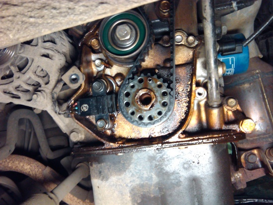

Образовался вращательный люфт на шестерне коленвала. Люфт на 1.5 зуба.
Коленвал в проточке - покоцало, шестерня в "лысках" также покоцана.
Отсек ГРМ закидало маслом - сальник на коленвале прохудился.
От чего такое могло произойти? Как исправить ситуацию? Как ликвидировать люфт?
Возможно ли "холодной" сваркой исправить и напильником подработать?
Какие будут соображения - спецы?!! =)

shaolito: От чего такое могло произойти?
Плохое масло, либо старты со светофоров при 6000 оборотов коленвала.
Капитальный ремонт двигателя.
В Воронеже есть конторы, которые напыляют металл на коленвалы. Напыление, расточка, шлифовка.
Нет, не возможно.

Масло мобил 5w-30. Есть вариант 5w-40 лить. Ни разу не с 6000 об.м и даже не с 3000 об.м. Спокойно ездим.
Капитальный ремонт??? Да ну ладно вам!! Выровнять напильником и заварить на шестерне каемки - уже как вариант, нее???
Всякие эти Ваши напыления - эт надо снимать двигун - геморно и затратно. Еще потом обратно собрать!
Холодной сваркой для метала, почему нельзя?!

to shaolito: Можно электросваркой .Надо напильником,но шестерню нужно новую.И со сваркой не перегревай!Ну и новый сальник после всего.А на холодную забей,не поможет.

слесарь: to shaolito: Можно электросваркой .Надо напильником,но шестерню нужно новую.И со сваркой не перегревай!Ну и новый сальник после всего.А на холодную забей,не поможет. #
Шестерню новую поставил, сальник заменил.
Наваривать на шестерню и "заподлицо" подгонять напильником, правильно???

to shaolito: Наваривать там,где больше выработка.А вообще, где больше износ?
13.04.12 -
to слесарь: На шестеренке! Коленчатый вал (КВ) тоже чутарик покоцан... эхх. Потому как новая шестерня тоже люфтит на 0.3-0.5 зуба.
На шестеренке чуть больше наварить, чтобы компенсировать износ на КВ, правильно?!

to shaolito: Есть щядящий режим сварки.Можно вместо сварочного электрода,просто медным сварочным кабелем сделать медные насечки на изношенных местах.(самой медью)Я так делал,когда проворачивалась обойма подшипника на ступице любой грузовой машины.Плюс в этом случае,ни чего не перегревается и напильником работать не надо.Просто набивается шестерня на вал и всё.Медь легко срезается,но сидеть будет плотно.Главное не переборщить в плане наплавки меди.

В итоге: на шестерню наварили (сталь, т.к. медь - отговорили!), подработал напильником (2 часика), посадил на коленвал натуго - полет нормуль!
Теперь отклик на педаль акселератора быстрее. Трогается по шустрее. Через 2-3 недельки слазим туда еще разок - увидать как там делишки.
