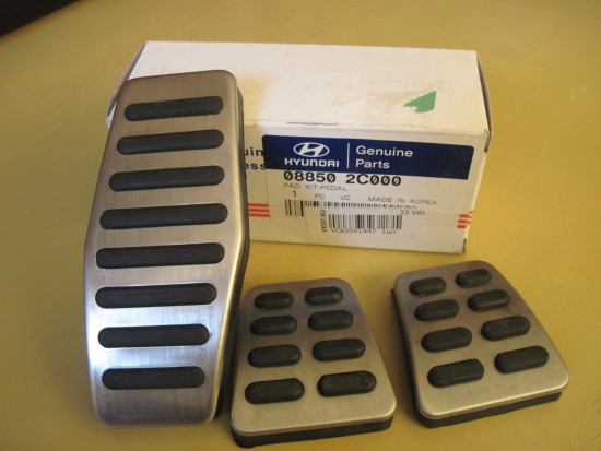

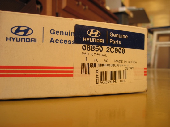

Заказал накладки от Хендай Купэ
Можно еще заказать площадку для отдыха левой ноги, я пока не заказывал…

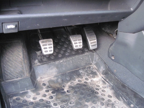

Педаль тормоза и сцепления модернизируется без проблем…снял штатные резинки и поставил модные – новые.

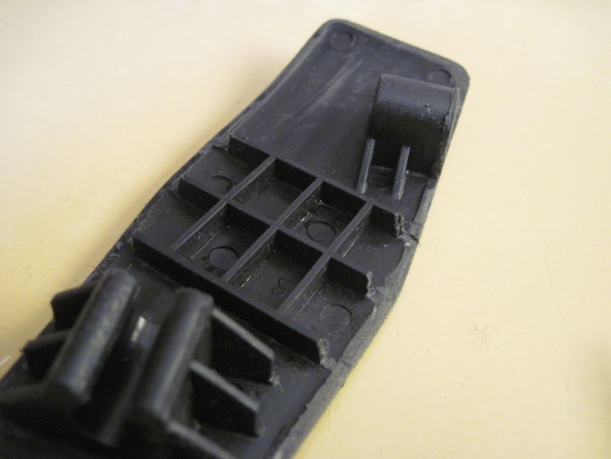

На педаль газа просто так не налазиет…снимаем педальку и несем домой. Снимается легко.
На самой педали обрезаем кромку, которая находится
на внутренней стороне педали.
Я думаю на фото все понятно.
Потом возвращаем педаль в машину и надеваем накладку. Вуаля! Вы только что прокачали свой автомобиль!

to Pafi: нет, ставится без клея - штатно. Если присмотришся на второе фото снизу, то станет понятно - вверху фото зацеп за педаль газа, а внизу защелка, на дужку газовой педали.

Подскажите код педали что на фото. у меня другая=>поставить не смог накладку((
21.01.12 -
to Pafi: Они тут. 088502C000.

Раньше встречал статьи по установке накладок на педали от Coupe, но по большей части на механику. Из опыта эксплуатации автомобилей с автоматами, выявлено слабое место — правая сторона педали тормоза, резиновая накладка на ней постоянно протирается. На геше накладка была еще в порядке, но решил упредить*) К тому же было интересно как подходят накладки на автоматы. Заказал на екзисте за 580 рублей. Код 08850-2Н011
C педалью тормоза вопросов по установке не возникло — снял резинку, щелкнул защелками, все встало как с завода. Пришлось немного повозиться с педалью газа.
Во первых сама педаль пластмассовая и без штатной резиновой накладки — неожиданно*) Во вторых, накладка от купе пришла более прямая, пришлось выгибать. верхняя часть накладки снабжена крючком — встал в родной паз в педали
После выгибания накладки резинка немного сморщилась, чтобы придать эстетический вид отрезал немного по линиям как на картинке
Накладка чуть шире педали, поэтому боковые защелки держать не будут, даже не стал загоняться гнуть их, а вот нижняя защелка не защелкивалась, т.к. мешал бортик педали. Педаль пластиковая, легко обрезал острым ножом как на картинке.
В итоге все защелкнулось
встало более менее на свои места
