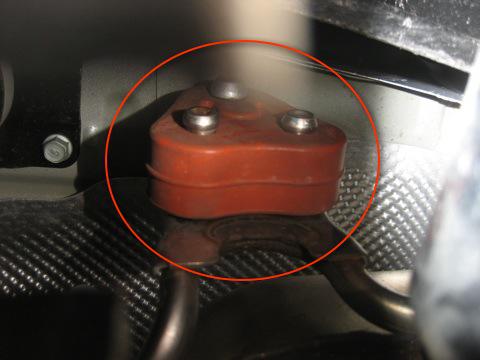

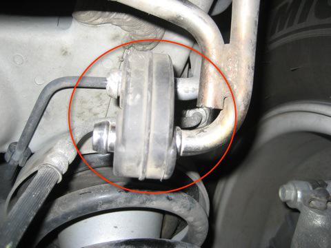

1. Убираем выхлопную трубу, она будет мешать.

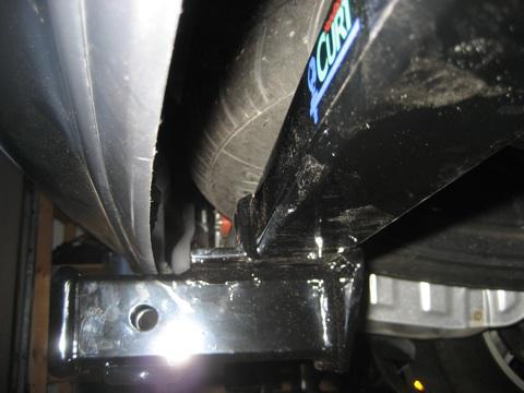

3. Ставьте фаркоп (имеется в виду фаркоп по каталогу Хьюндай)
4. Вместе с другом (каждый держится за конец или использовать рычаги какие-нибудь, провести другой конецы в нужное положение, закрутить 4 болта (2 в каждую сторону). Два винта, которые находятся ближе к торцу автомобиля непосредственно над фаркопом, так как прямо экстендер не работает, закрутить. Я использовал адаптер, чтобы он стал жестче.
5. Поставьте теплозащиту обратно.
6. Ставьте выхлопную систему.
