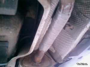

В итоге получилось так:
21.08.17 -
Неплохо... А то всякие ленты для ремонта покупал... Отваливаются,на раз,два!(( А этот коплект Дон Дил,дорогой?
