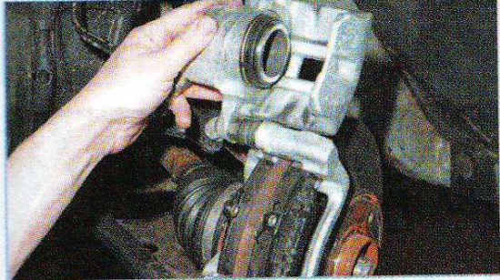

Поднимаем скобу.

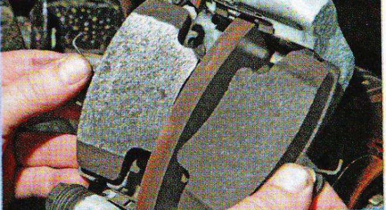

И вынимаем тормозные колодки.

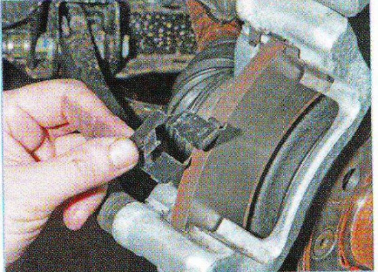

Затем снимаем две пружинные скобы.

И устанавливаем новые тормозные колодки.
