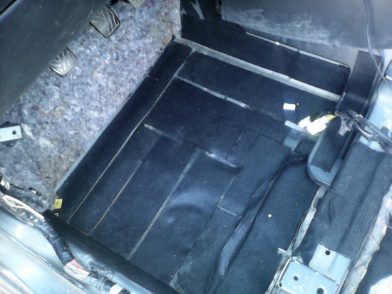

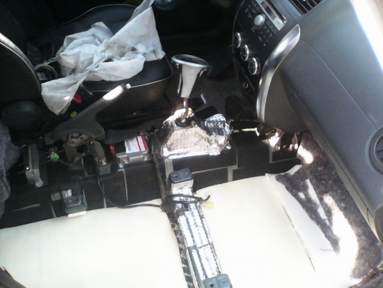

Здравствуйте! Хочу поделиться тем, как я делал шумоизоляцию в SX4/
Как известно редкий японец , за исключением японцев для американского рынка, обладает хорошей шумоизоляцией.
И Sx4 тому не исключение. Скажу сразу что денег на шумоизоляцию потрачено минимум- где то в пределах 4-5 тысяч(цены на материал разные)

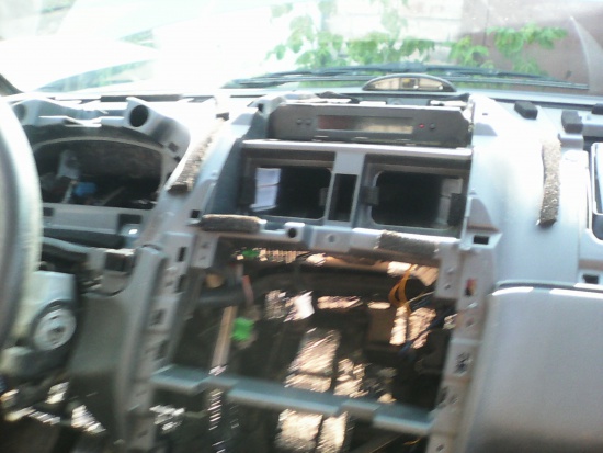

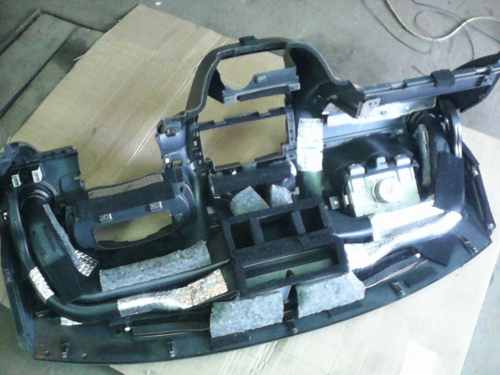

я использовал следующие материалы визомат 1 на пол + пенолон 10, вибропласт TEAC 1 на двери и багажник. Под панелью Битопласт 10 в качестве антискрипа и вибропласт Teac 1 . Было немного STP вибропласта 2 , но то ли он бракованный, то ли подделка, но он как жевачка - два листа было(больше не буду его брать).
Скажу сразу еще хочу потолок проклеить , но это скорее только уменьшит шум от дождя, но все же))))
После проклейки заментно снизился уровень шума в салоне. Показания не снимал, но аудиокомфорт появился))). Делал сам.Так что стоимость работы 0 руб.
Тратил только время.
