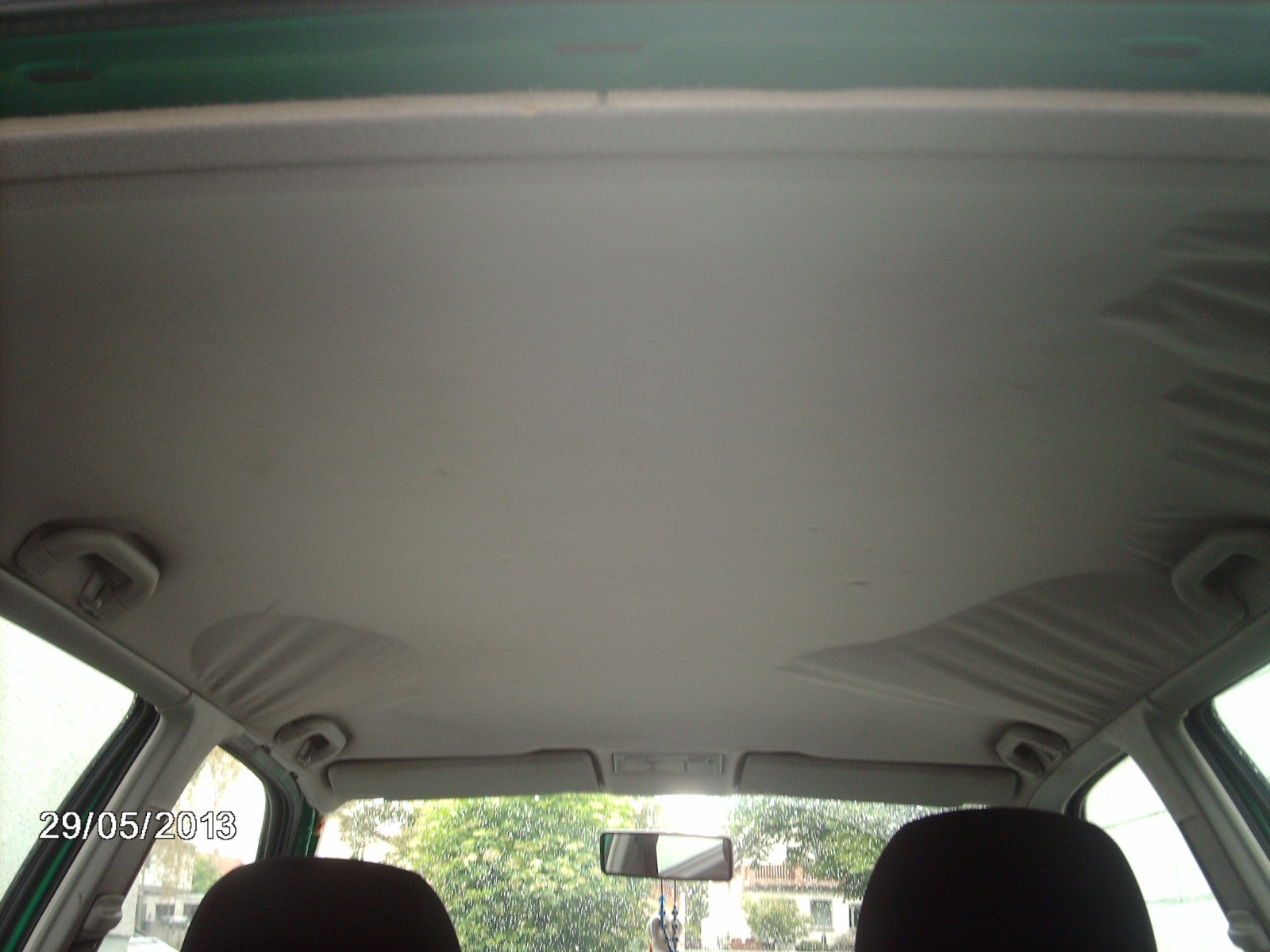

подскажите,как отжать эти клеммки от задней обшивки.сорри,фото не высшего качества

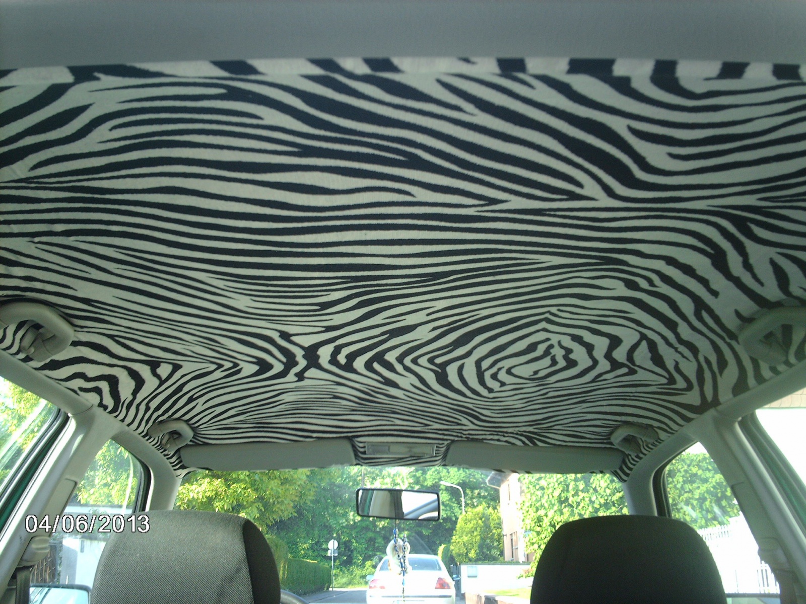

потолок сняла,ткань переклеила,думаю,для пробного варианта эээ слишком ляписто,но мне нравится
не судите строго,я делала это первый раз
05.06.13  |
05.06.13 |
to Olesja: Главное, что Вам эта зебра нравится!
И для первого раза сделано просто отлично!
