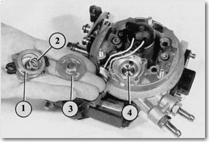

10.09.12 -
Устройство регулятора давления
1 - крышка;
2 - пружина;
3 - мембрана;
4 - опорная поверхность.
Регулятор прикручен к корпусу четырьмя винтами Torx. При этом следует аккуратно отвести в сторону провода идущие на форсунку. И очень аккуратненько с мембраной - бывает приклеивается к посадочному месту, поэтому снимать ее следует без фанатизма.
