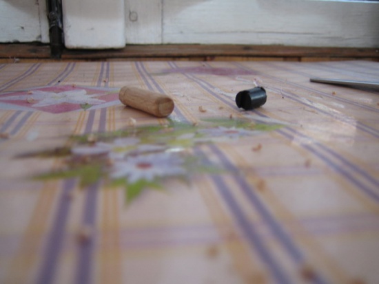

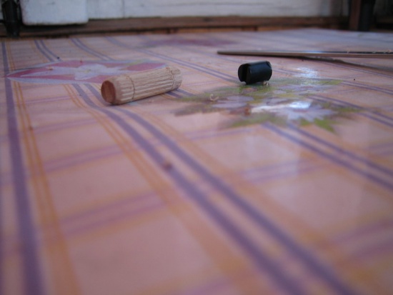

Вот так выглядит мебельный деревянный штифт и обломаный родной

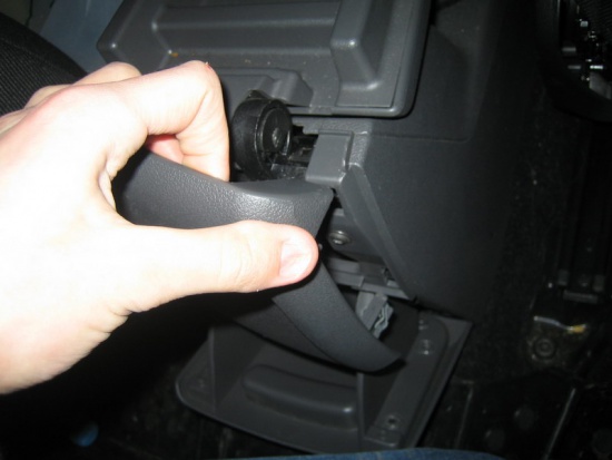

1. Снимаем крышку подлокотника.
Для этого не обязательно разбирать всю консоль. Вытягиваем на себя вверх сломанное ушко, а крышку оттягиваем в обратную сторону и наклоняем вбок (на излом). При этом можно почувствовать, что целый оставшийся шпиндель уже почти вылез, после чего наклонять на излом и снять крышку.

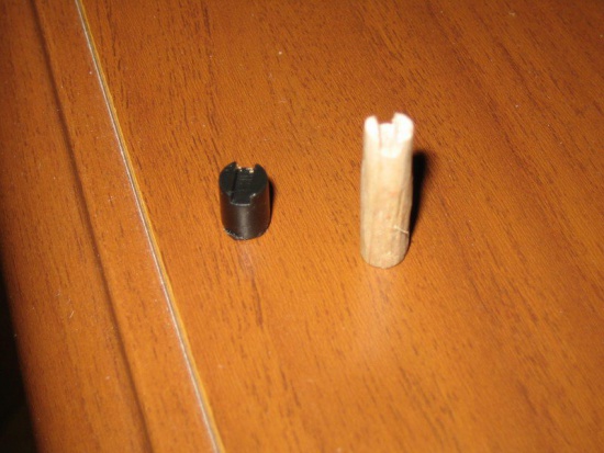

1. Берем заготовку и подгоняем размеры под оригинал при помощи ножа:
2. После того, как грубая работа сделана, обрабатываем поверхность штифта напильником до получения гладкой поверхности.
Затем, при помощи ножовки по металлу, либо просто полотном от такой ножовки, зажав штифт пассатижами делаем паз в соответствии с образцом
3. Отпиливаем лишнее (обычно 5мм) до получения нужной длины штифта.

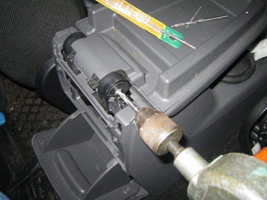

2. Дрелью (лучше ручной) со сверлом 1 мм просверливаем в месте, где был когда-то шпиндель, отверстие нужной глубины, которая определяется следующим образом:
Линейкой или штангенциркулем замеряем, на сколько от основания торчит целый шпиндель, измеряем длину нового штифта и после соответствующих вычитаний получаем неоходимую глубину сверления.
Затем, вставляеем сверло 5мм сверло и проходим полученное отверстие на ту же глубину:

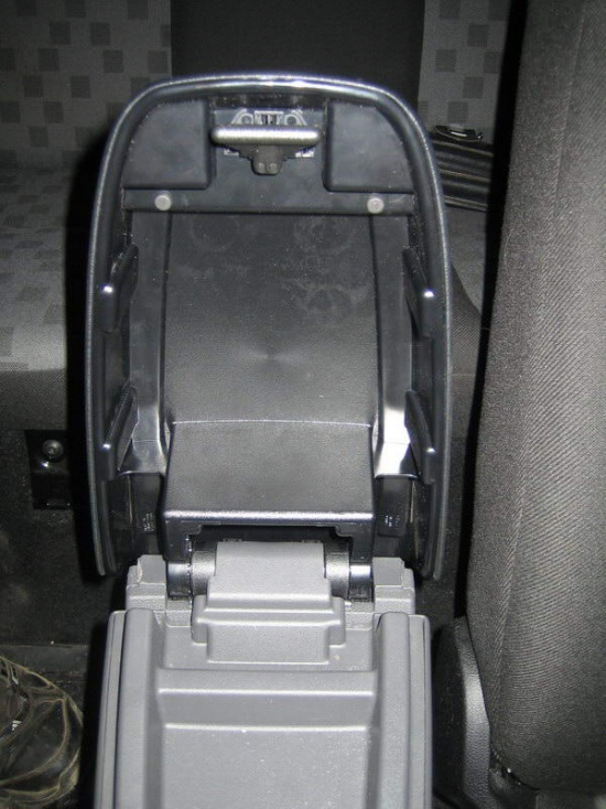

4. Берем крышку, смотрим на пазы в ушках. Внутри пазов идет пластмассовая полоса, которая как раз и должна попасть в разрезы штифтов. Наживляем крышку на штифты под углом примерно 30 град. от закрытого положения. Сначала надавливаем то ушко, где установлен дервянный штифт. Надо почувствовать, что паз попал куда надо и слегка надавить.Убедитесь, что ушко село полностью. С пластмасовым сложнее, оно не такое поддатливое и давть надо сильнее. УБЕДИТЕСЬ, ЧТО ПАЗ СОВПАЛ, ИНАЧЕ МОЖНО СЛОМАТЬ!
Теперь подлокотник сел на свое место.
