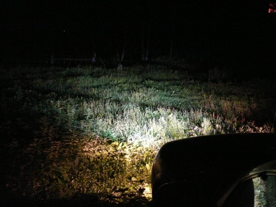

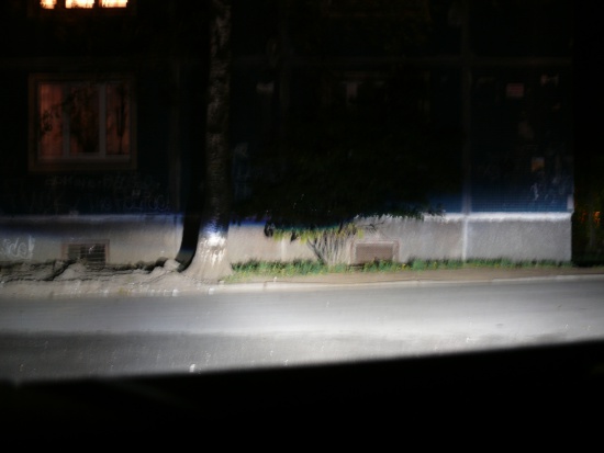

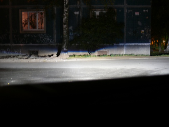

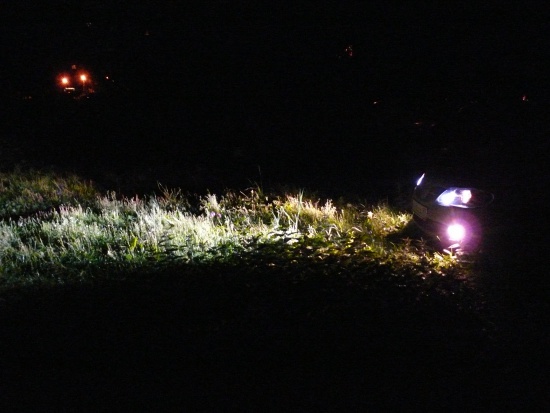

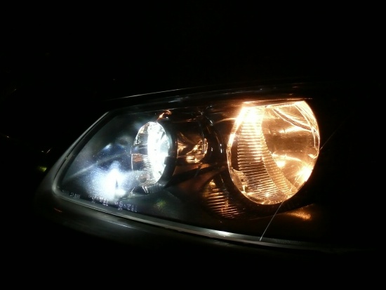

Значит ситуация была такова, что я менял передний бампер, перекрашивал, оторванное боковое зеркало, ну и заодно решил заняться головной оптикой автомобиля.
Выбраны были фары TYC по цене 5000руб за 2 штуки и поставлены. Стоит отметить что до этого стоял ксенон и все равно нихрена не светило и дорогу освещало хуже чем противотуманками. Сейчас ситуация полностью изменилась - дорогу видно отлично, при заезде в темный двор - полностью его освещает, на трассе хватает света и на свою полосу и на обочину и еще освещает частично левую полосу. Регулировки все работают, линию света легко установить ниже уровня капота, чтобы никого не слепить. Результатом доволен, делал тут
по бокам желтый свет - противотуманки
так выглядит машина:
Вот так выглядит фара:
 вот как работает корректор фар:

Классное изменение.Заметно даже на фото.

читал что фары Depo хреново светят, а как TYC. Есть ли смысл покупать. Чесно говоря на первой фотографии дальность света невпечатлил.
космонафт
16.10.10  |
16.10.10 |
to wikinet31:Наздаровье.
Насчет есть ли смысл, то мой ответ: однозначно есть. Дальность не впечатлила, т.к. у меня стоит ксенон и я выкручиваю фары вниз, дабы не слепить других участников движения. Если выкрутить их вверх (крутить я имею ввиду корректором в салоне который), то светит в половину мощности дальнего. Однако я повторюсь что у меня стоит ксенон и он очень сильно помогает, но на старых фарах от него не было никакого проку.
