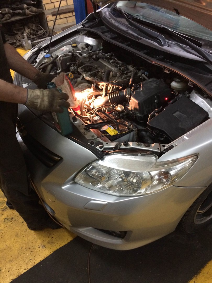

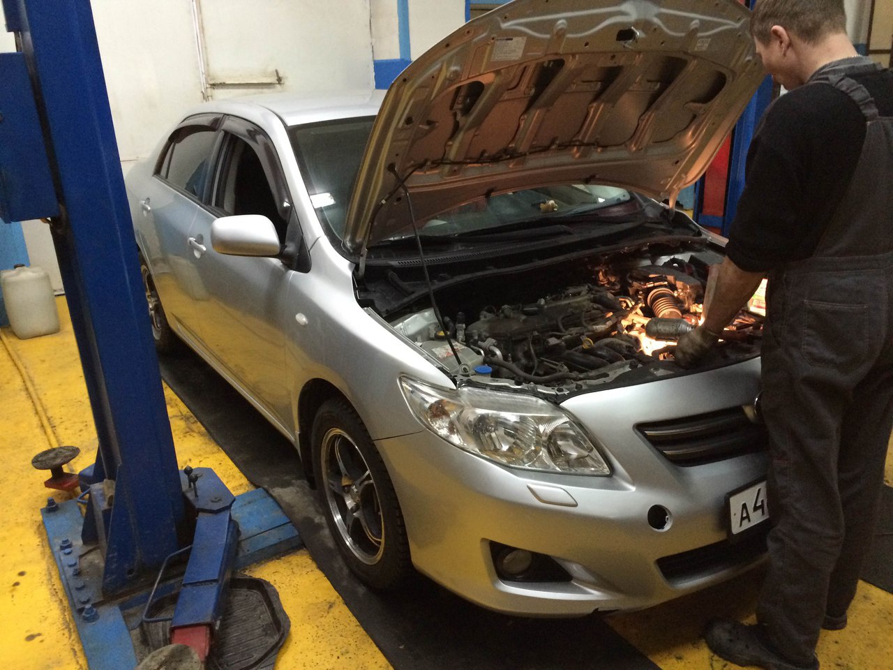

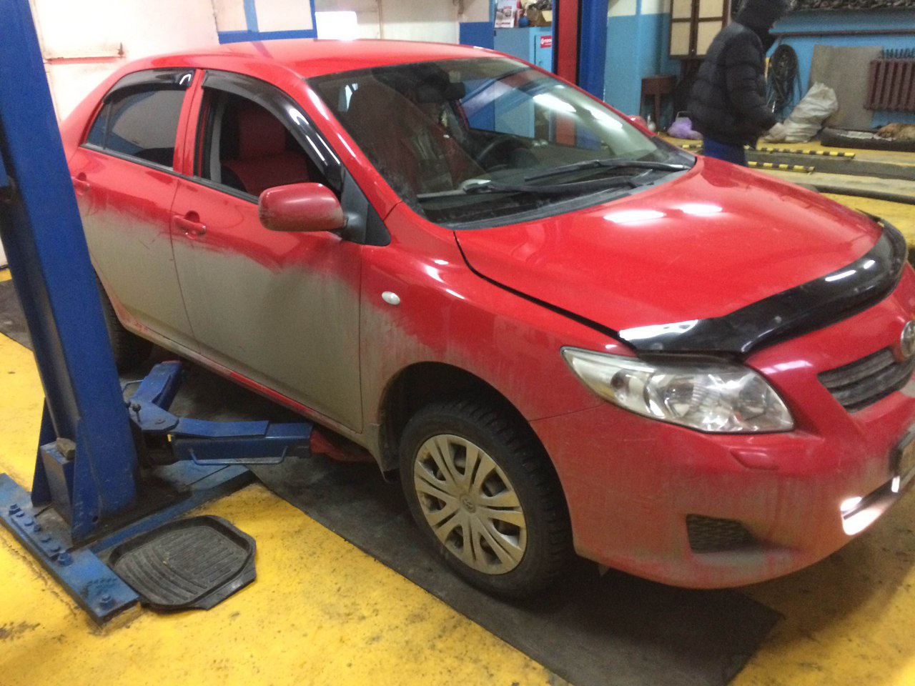

Челябинск. Переделали 2 машины подряд Поставили рекорд - 5 часов на каждую машину.
