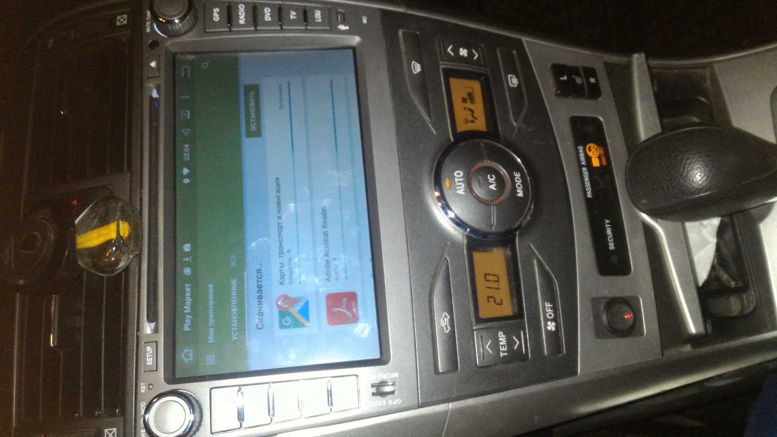

Во я себе зверя какого сегодня поставил аж на 5 андроиде

to faza180: Можно ссылку где брали тоже присматриваю себе .

to dima0578: брал у китайцев
https://ru.aliexpress.com/item/Quad-Core-Android-5-1-1-Car-DVD-Player-For-Toyota-Corolla-2006-2007-2008-2009/32659780707.html?spm=2114.13010608.0.0.BRLg8h

to dima0578: перепрошил на кастом, хотя и стоковая проша была нормальная, рутанул, удалил ненужный хлам, подцепил камеры, вывел доп. микрофон, кстати кнопки на руле опознались без проблем, звук лучше чем на родной магнитоле, прицепил свисток yota, теперь майфун всегда в сети, сегодня катался....ляпота нисколько не жалею что взял
