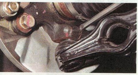

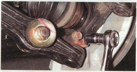

Теперь откручиваем болт крепления пальца шаровой опоры к поворотному кулаку.
Вставляем в паз клемного соединения отвертку иразжимаем ею паз.
вытаскиваем из поворотного кулака палец шаровой опоры.

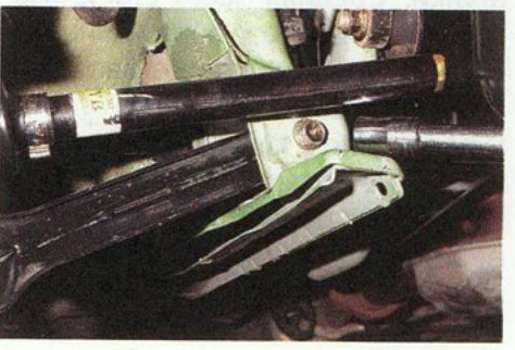

Отворачиваем болт крепления рычага к кузову.

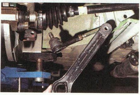

Снимаем рычаг вместе с шаровой.
