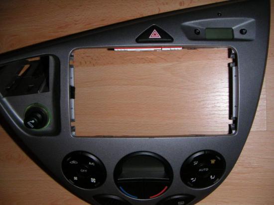

1. Снимаем старую магнитолу, откручиваем открывшиеся взору 4 самореза, отщелкиваем пластик центральной консоли (если возникли трудности, снятие подробно описано в сервис мануале), снимаем все часики-кнопочки-крутилки и отправляемся к верстаку.

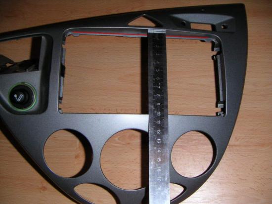

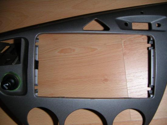

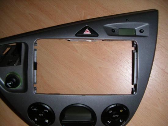

2. Убираем все, что мешает нам сверху и снизу (с боков ничего трогать не надо!):
Упс… надо еще и кнопочку подрезать:
Получаем результат, (спасибо дружественному ресурсу за фотки, мне было лень снимать процесс):
3. Проверяем, что магнитола пролезает в консоль (входить будет туго, но это не страшно).

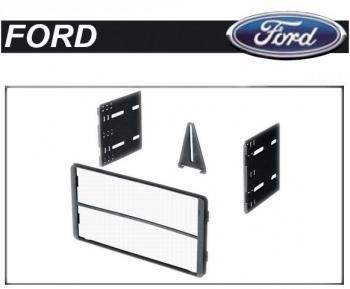

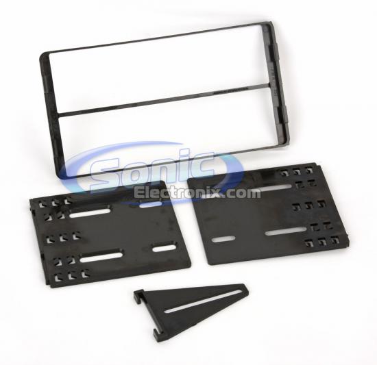

5. Решаем вопрос с рамкой. В моем случае была найдена оригинальная (из Америки) American International FMK-552. (Китайская Intro-552 категорически не пойдет, сколько бы не утверждали продавцы!):
Крепеж был выкинут сразу, контур верхних углов доработан надфилем и шкуркой, рамка посажена на клей. Сразу оговорюсь, что это не оптимальный вариант из-за фактуры пластика (да и цену установки увеличивает). Так что пусть уж каждый сам решает из чего пилить. Можно вообще одни боковушки отпилить от рамки из комплекта магнитолы и поставить их на клею, а можно и привезти оригинальные Metra из Америки (к нам они не поставляются)- кому что позволяют средства, фантазия и ловкость рук.

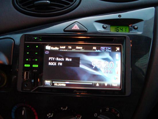

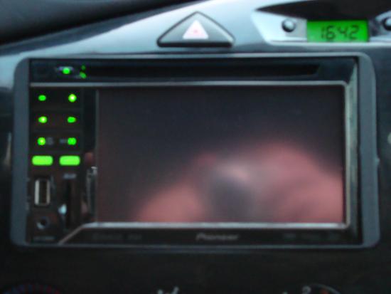

6. Собираем это все, подключаем хвосты, антенны-микрофоны, кнопочки-крутилки, ставим рамку и вот, что у меня получилось:
Ну и последнее: операция по втыканию 2-din магнитолы в первый Фокус не является стандартной процедурой, поэтому потребуется терпение, время и изобретательность. Лучше этим заниматься на даче в теплое время года, запасясь пивом.
