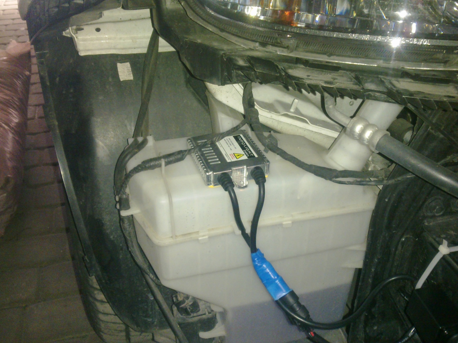

Всем добрый день! Хотел спросить у опытных Соуловодов! Собираюсь завтра сам поставить ксенон в противотуманки, отсюда вытекает вопрос....... какие болты нужно открутить чтобы отогнуть подкрылки?, если отогну передние подкрылки то хватит ли места чтобы поставить и закрепить блоки розжига?, удобно ли ставить ксенон не снимая бампер, а просто отогнув подкрылки?

Публикую отзыв с драйва...оч полезный
Итак недавно установил ксенон в Птф… 6000 клв…
Да знаю…
Сейчас все начнут писать, что 6000 это много, а как же отблеск от дороги во время дождя, а как же белая стена в тумане, и пошло поехало…
Скажу честно… туман у нас бывает раз в год, и то я дома был, а дождь меня не колышет… )
От Ксенона я хотел и получил лишь одно…
Это лучшая видимость…
Она просто супер… Бордюры, обочины, разметка и все дефекты дороги как на ладони… А значит и бОльшая безопасность и уверенность в движении… Особенно когда переходишь на грунтовку…
Установка оказалась очень простой… Не надо снимать бамперы как я уже видел на других форумах, достаточно снять колесо и снять подкрылку, некоторые даже отгибают… только аккуратно…
С правой стороны придется открутить и снять бачок омывалки…
Вот в принципе и все…
Цена вопроса на наши гривны 500 единиц… на рублики будет 2 кусочка…

Добрые вечер! Спасибо всем огромное за предоставленную информацию! Про светодиоды в фары, поворотники и туманки я читал! Задумка очень и очень интересная, но заниматься этим должен специалист, а не такой профан как я)))) Денег на свет не хотелось много тратить, поэтому я и решил ставить ксенон в туманки(как вспомогательные фары при плохой видимости) и газонаполненные лампы в головной свет! Получилось очень не дурно, если учесть что штатный свет совсем не освещает дорогу((( Впринцыпе ксенон установил довольно быстро, но пришлось повозиться с установкой подкрылков на место(не мог попасть в пазы на бампере), плюс не просто было вставить ксеноновую лампу в левую туманку т.к. мешал бачок омывателя. Короче говоря я справился и светом остался очень доволен))) Ещё раз всем спасибо за инфу!!!
