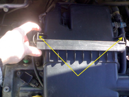

Снять воздушный фильтр и отвести в сторону его корпус
Отключить датчики на корпусе воздушного фильтра

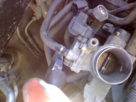

Отключаем ДМРВ и аккуратно снимаем воздуховод - из под него может выпасть уплотнительное кольцо с заслонки
Открывается вид на саму заслонку

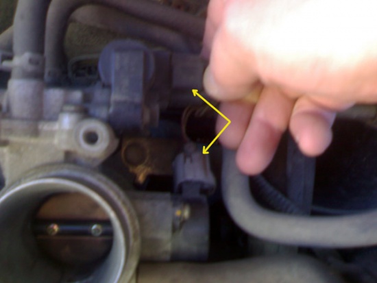

Для этого отключаем датчики холостого хода и положения дроссельной заслонки
 Снимаем тросик газа. Для чего слегка натягиваем рычажок  выводим тросик из зацепления

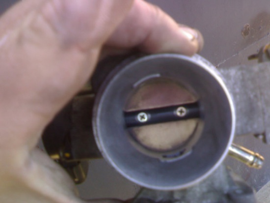

Затыкая пальцами отводы, на которые были одеты шланги снимаем дроссельный узел, обращая внимание на резиновое колечко.
Вот так выглядит снятый дроссельный узел. Как видим, заслонка довольно грязная.

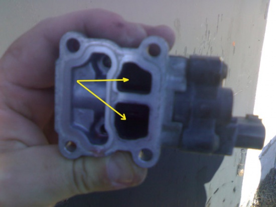

Снимаем клапан холостого хода. Для чего откручиваем 4 винта его крепления
Каналы клапана тоже забиты грязью и копотью
