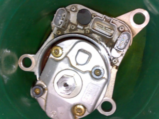

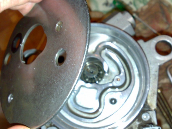

3. Убираем перегородку и втулку

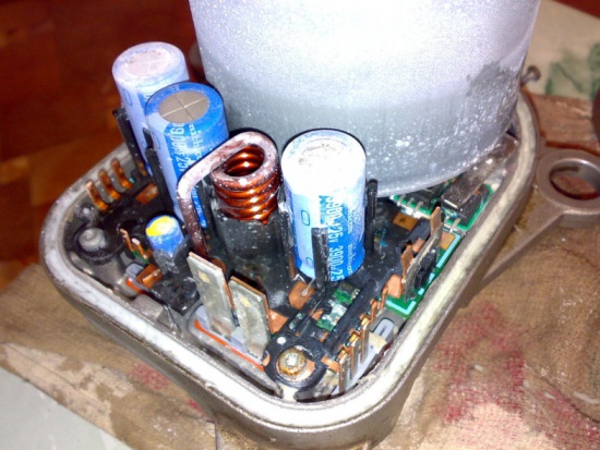

4. Аккуратно снимаем картер ЭГУР.
Выливаем остатки воды. Примерно полстакана воды я вылил ранее через щели в центральном разъеме.
Электрические элементы тоже все в соли и в воде.
На свету видны щели откуда попадала вода.

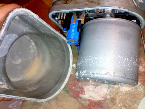

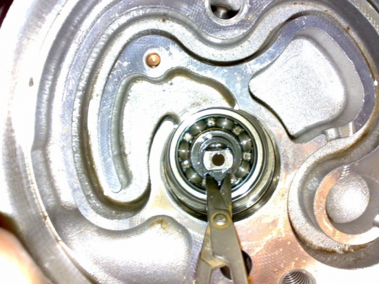

5. Маникюрными ножницами снимаем стопорную шайбу.
И вытаскиваем часть мотора с магнитами.

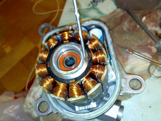

6. Снимаем отверткой еще одну стопорную шайбу.

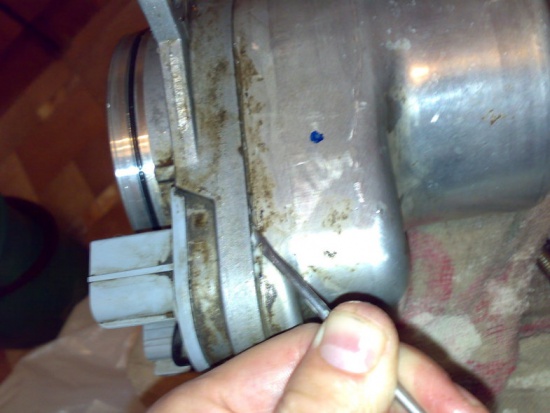

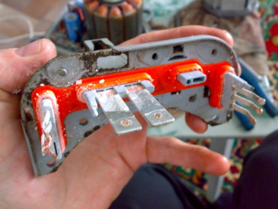

7. Разъединяем контакты разъемов от платы. Они приварены точечной сваркой. Их можно расклинить отверткой. Я также использовал кухонный нож с зубчиками, чтобы пилить место сварки между контактами.
Откручиваем с внешней стороны много винтиков и вынимаем разъем. Видно, что центральные контакты имеют щели.

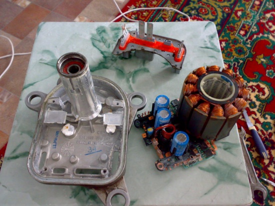

8. Выбиваем статор. На фотке я делал это при помощи ключа и плоскогубцев, статор при этом я держал в одной руке, а бил ключом другой рукой, все это делается на весу. А лучше будет держать в одной руке статор, и бить деревянной ручкой молотка по другой части, в места резьбовых отверстий.

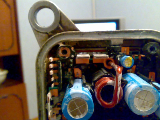

Разобранные части.

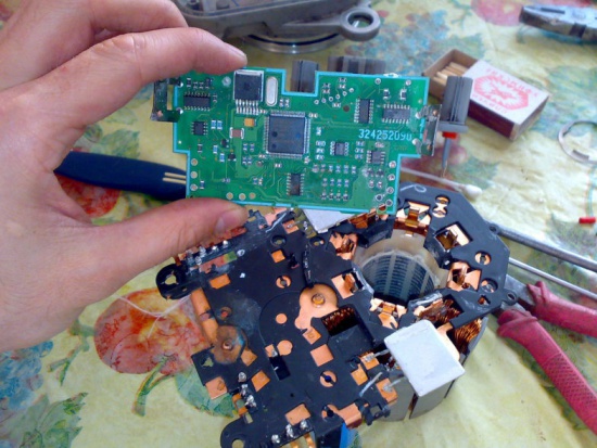

9. Я решил отпаять плату от статора, так как внутри виднелась соль, до которой я не мог добраться. Как оказалось не зря. Один транзистор оказался лопнувший от температуры. Резисторы на его управляющем входе тоже сгорели. Если у вас было мало воды и транзисторы целые, то плату лучше не трогать.
Крайние контакты отпаять несложно. Можно сразу перекусить контакты, которые служат только для крепления платы. В середине платы имеются 6 маленьких контактов. Они ведут к датчикам Холла! То есть можно отпаивать их по отдельности (3 ножки). Вынимая их сверху пинцетом.
