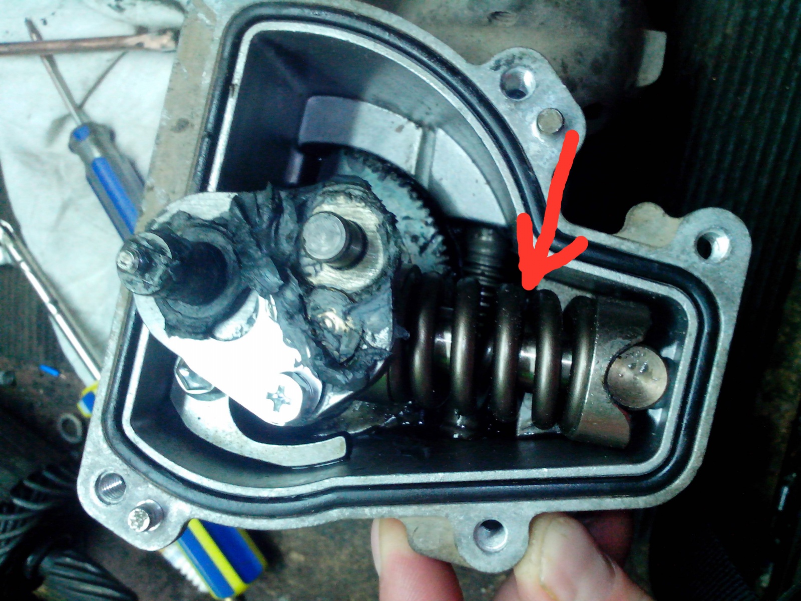

Зазора нет (вилка не шивелится), втулки из бронзы, снял моторчик покрутил отверткой актуатор (не снимая с машины) крутится достаточно тяжело как в одну так и в другую сторону. Из за чего может быть

Не снимая с машины ,думаю тяжело понять, в чем проблема.Когда крутил ,вывел из-за цепления с коробкой или в ручную сцепление выжимал? Если все в порядке (со втулками) ,нужно глянуть пружину внутри актуатора,может она лопнула...И обратно не помогает возвращаться.
А моторчик как ? с виду живой , не "воняет" ?
