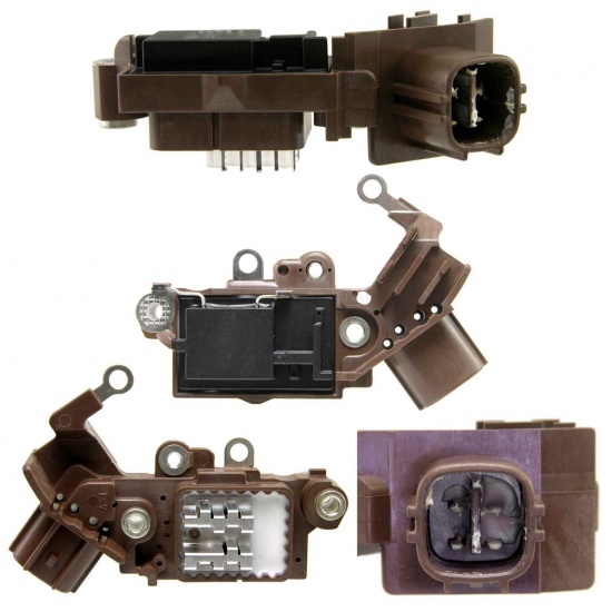

Возникла  такая проблемка . Прикурил авто от жИгуля . Я не  специалист по прикуриванию . Прикуривали от заведёной машины . В результате машина завелась , потом начала жутко троить , чихать , стрелять . Приборка начала моргать как новогодняя ёлка , и выскочил значок АКБ . При осмотре генератора , выяснил , что отвалился высоковольный кабель . Снял генератор дома  его прозвонил . Диодный  мост вроде живой , а  вот реле похоже умерло .
 долго  капал инет в поисках своего реле .Смог найти его только на  ибей . Но ценник  уж ОЧЕНЬ не демократичный .

В точку , это как раз мой красавчик . И ценник очень приятный . Только интересно что на самом деле внутри , на сколько там всё оригинал ??
И ещё у меня вопрос к знатокам . Мог ли обрыв силового кабеля повлечь смерть релюхи ???

MickZEL: Мог ли обрыв силового кабеля повлечь смерть релюхи ???
Ну если у вас (судя по фотке) выгорел разъём, то может быть всё что угодно.

Чесслово ни разу не прикуривал , и не знаю как это правильно делать. На фотке новая релюха из ибей . Только там её паганку нашёл . А отвалился у меня силовой кабель , который гайкой крепится к выходу с диодного моста
