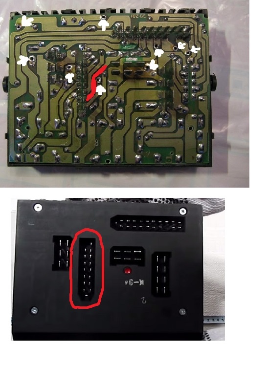

Вообщем так. Сегодня утро выдалось нормальным. Открыл капот, проверил плюсовую клемму к генератору, кончик был немного черным, отрезал и обжал заново, минусовую клемму АКБ тоже проверил все нормально. Сел в салон, как не работало ничего совсем и нигде - так и не работает.
И что ещё обнаружил, снял блок предохранителей, открутил винты, разобрал а там дорожка одна прогорела!! (на фото ниже)
Спаял, собрал обратно (преды все целые) поставил обратно в авто, подключил. Проверил все минусовые клеммы под торпедой, где-то чувствуется еще запах гари...так и не пойму где.. а может от самого ЧЯ еще остался, где дорожка прогорела

step2step: там дорожка одна прогорела!! преды все целые
Фотки поправил. Если предохранители всё в номинале, не должны дорожки на плате гореть.
