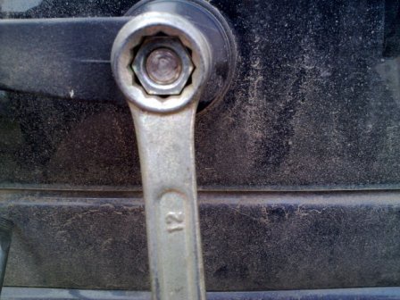

Достало что задний дворник не чистит стекло. Решил проблему кординально - заменил поводок стеклоочистителя пятой двери на поводок от ВАЗ 2111. Дабы объяснить свой выбор - сравним поводки, для этого ключом на 12 открутим родной поводок стеклоочистителя Гетц

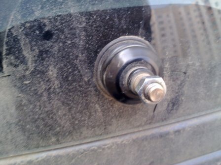

аккуратно, чтобы не повредить пластиковую накладку под поводком стаскиваем его с вала.

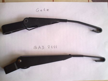

Внешне поводки очень похожи, одинаковой длинны, оба черные*) но как известно истина кроется в деталях*)

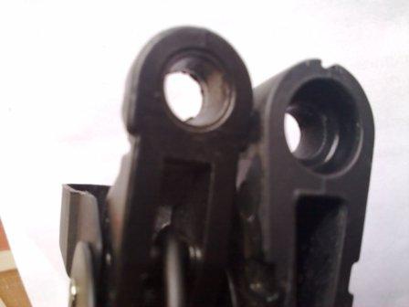

При наложении поводков друг на друга видно, что ВАЗовский имеет более крутое колено, что обеспечивает большее усилие прижима щетки к стеклу.
ВАЗовский дворник имеет более длинную пружину, что дает увеличенное плече и как следствие, дополнительно усиливает прижимное действие поводка.

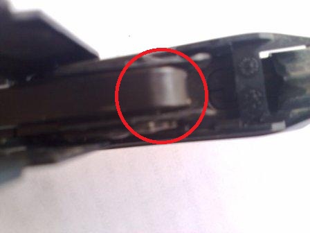

Коленный механизм у родного поводка слишком прецизионный. Что при малейшем попадании грязи, или окислении вызывает его подклинивание. Традиционные ВАЗовские зазоры позволяют окисляться сколько угодно*) небольшие камни гравия в них так же свободно проходят, не ухудшая функциональных способностей коленного механизма*)
При детальном изучении не пугайтесь отсутствия шлицов на ВАЗовском поводке*) На родном их тоже нет. Держится исключительно за счет конусообразности и той самой гайки на 12.

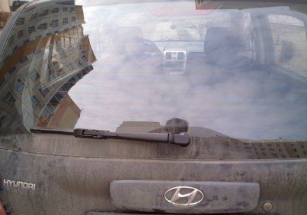

На автомобиле все это хозяйство выглядит так
Ну и как и следовало ожидать проблема с грязным задним стеклом ушла*) Щетка стала тереть без пропусков, и в мертвых зонах в районе верхнего стоп сигнала*)
