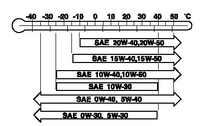

Какое масло лить в Mitsubishi Lancer:
Марка моторного масла (по классификации ACEA и API): АСЕА А1, А2 или А3/API SG или выше.

to САНЯ $: Уважаемый, выше приведена таблица, в которой показаны температуры при которых рекомендовано масло определенной вязкозти, Повнимательнее
